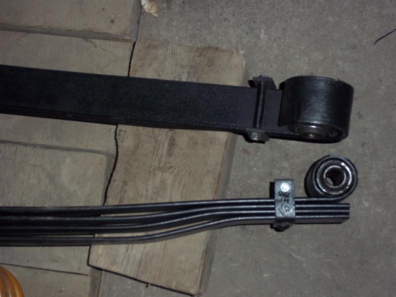

Вообще то существуют штатные детали для этого... В конце концов можно самому изготовить П-образную деталь с резьбовой стяжкой из длинного болта и всё....

От старых скоб усы,что загибаются, срежь, а к боковым привари пластины нужной длины. Потом сверлишь дырочки (отверстия) и болтом стягиваешь (только болт через трубочку пустить надо,по ширине листа).
