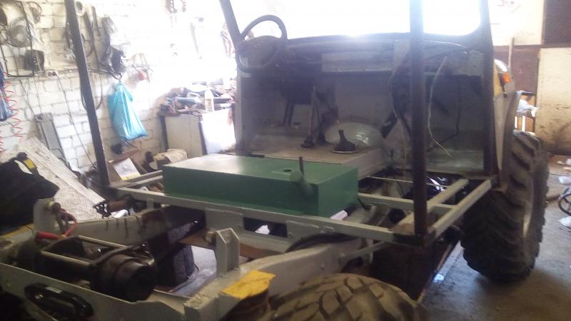

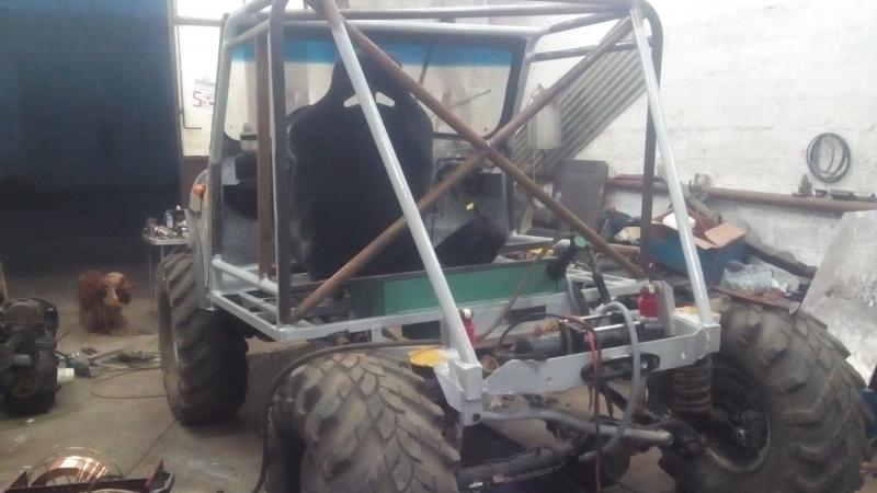

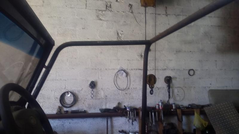

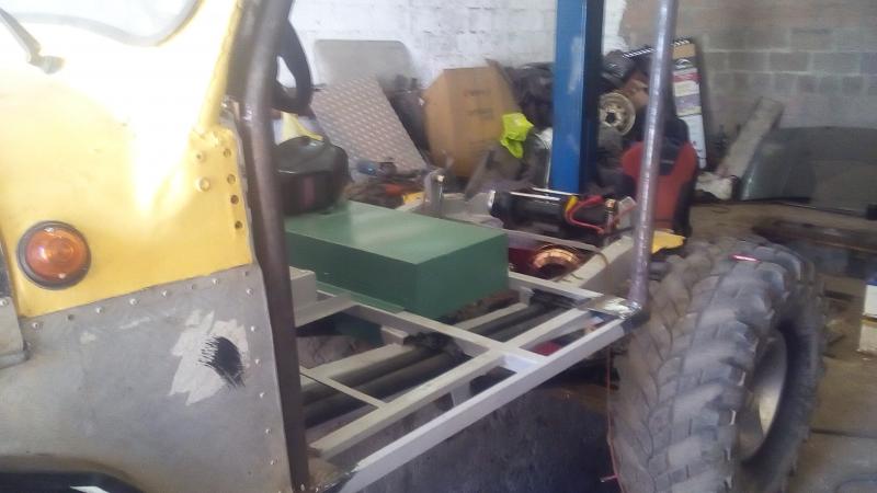

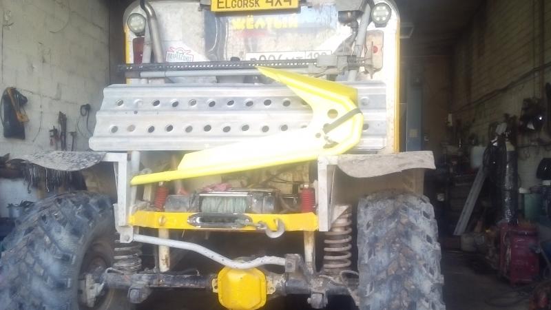

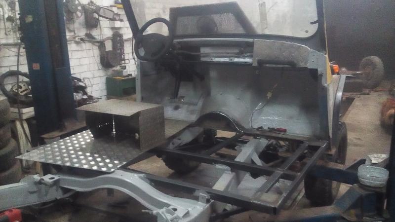

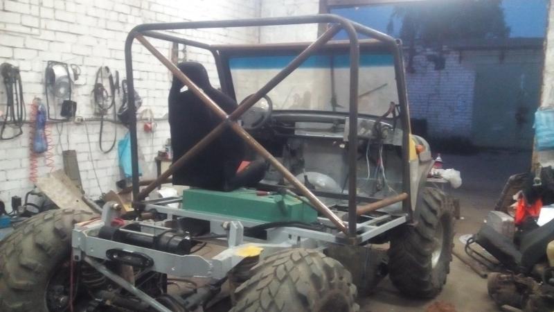

Как все начиналось.фотки рамы и каркаса

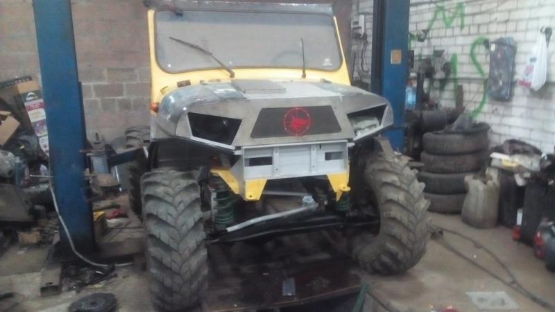

в твоей теме написал и здесь напишу 1245 литров,рама тоже герметичная.мосты легче твоих .и объем колес больше белок .думаю тебе надо будет добавлять пенопласт

Дим давление в колесах тоже играет не последнюю роль. моя на 0.8 плывет если накачать 2.5-3атм ватер линия поднимется на 5-7см

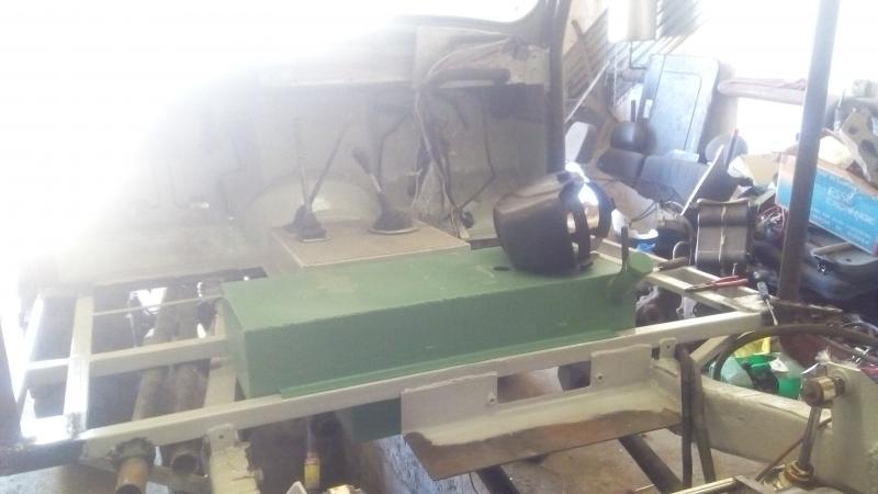

Вот наверно труд огромный сделать раму герметичной!
  В 4/3/2017 в 19:16, Дмитрий 26 сказал:
Санек! Завтра ближе к вечеру можно к тебе за рычагом приехать, еще хотел тебя спросить про пыльники КПП ок, у тебя там можно купить их? Корпус фильтра буханки купить може? У тебя там выход был на запчасти уазовский?
Приезжай только позвони заранее.по пыльникам в орехово зуево магазин большой там можно купить.по раме а в чем трудности завариваешь все отверстия и усе
Не пару-тройку дней работы! но для этого раму надо отделить от всего))) :rolleyes::)
