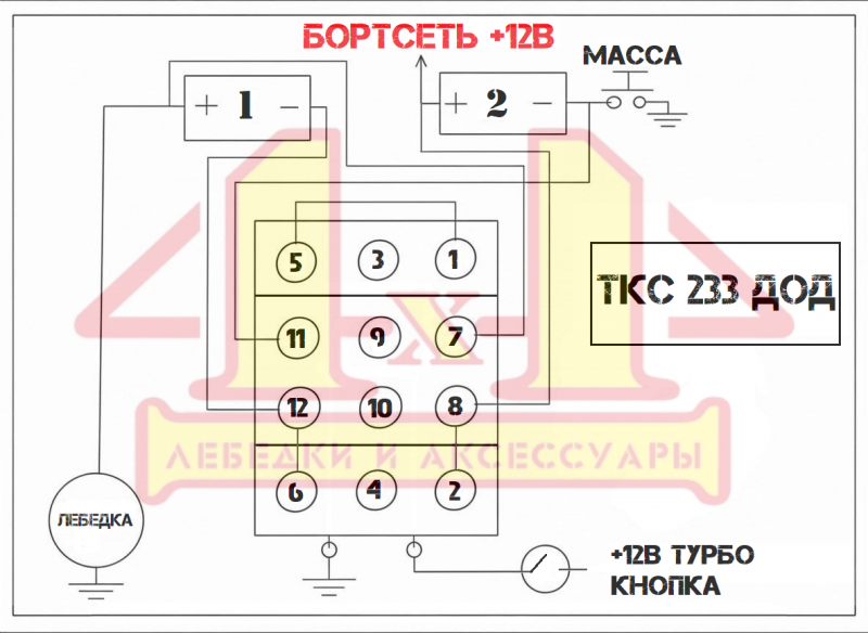

Старая и проверенная схема: овервольт для лебедки . Которую давным давно сделал Александр Say2008 и Митяй. Ей сделали немного человеческий вид. И чуть, коммутировать группу можно на ТКСе еще подругому. Но это схема проверенна давно и работала без проблем. Главное не забываем о доработке по герметичности самого ТКС233! Либо герметичный короб, либо разобрать и убрать все технологические отверстия через которые может попасть вода во внутрь. Хотя и надувку (подача воздуха в корпус) ему народ тоже делает. Вариантов море, выбирайте себе по вкусу.

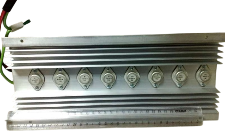

Преобразователь напряжения 24/12 В, 40 А — Энергомаш (модель 21.3759-07)
Это устройство представляет собой линейный конвертер, выполненный по схеме компенсационного стабилизатора напряжения. Оно предназначено для питания 12‑вольтовых потребителей (автомобильной электроники, бытовых приборов и другого оборудования) от бортовой сети транспортных средств с номинальным напряжением 24 В — в частности, грузовиков, автобусов и специальной техники любых марок.
Технические характеристики:
- Входное напряжение: 22–30 В (постоянное)
- Выходное напряжение: 13,8 В (постоянное)
- Ток нагрузки: 24 А — номинальный, 40 А — импульсный
- Максимальная выходная мощность: 320 Вт
- Встроенная защита по выходу от превышения напряжения
- Габаритные размеры: 340 × 145 × 50 мм
- Масса: 1650 г
Конвертер смонтирован на массивном алюминиевом радиаторе, обеспечивающем эффективный отвод тепла даже при длительной работе под нагрузкой. В конструкции реализована защита от короткого замыкания на выходе, а также от превышения выходного напряжения, что повышает надёжность и безопасность эксплуатации.

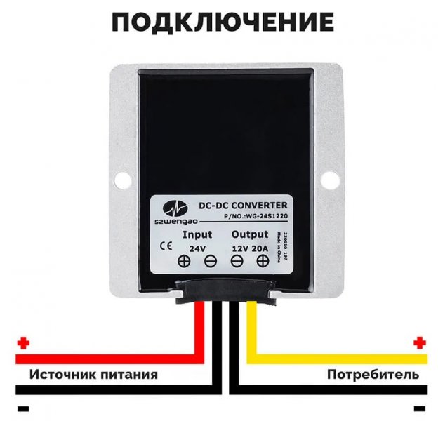

Рекомендации по установке:
Перед монтажом обязательно отключите аккумуляторную батарею.
1. Установите прибор вертикально на металлическое основание в сухом, защищённом от влаги месте салона, обеспечив свободный доступ воздуха для охлаждения. Надёжно закрепите корпус.
2. Подключите вывод «24 В» конвертера к плюсу бортовой сети ТС проводом сечением не менее 2,5 мм².
3. Вывод «12 В» соедините с плюсовым проводом потребителя аналогичным кабелем (≥2,5 мм²).
4. Минусовые выводы как самого конвертера, так и подключаемого оборудования, должны быть надёжно соединены с общей массой транспортного средства.
Такая схема подключения гарантирует стабильную и безопасную работу 12‑вольтовых устройств в 24‑вольтовой системе без риска повреждения чувствительной электроники.
