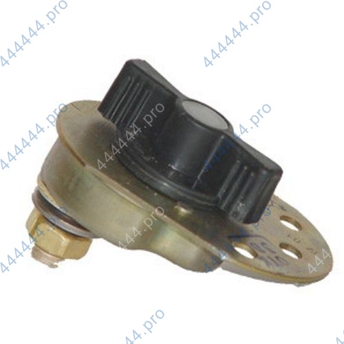

post-736-0-55342500-1488806811_thumb.jpg у меня вот такая есть, пойдет?
  В 3/6/2017 в 13:27, Дмитрий 26 сказал:
attachicon.gifkupit-vyklyuchatel-massy-akkumulyatornoy-batarei-ekaterinburg-9646-large.jpg у меня вот такая есть, пойдет?
Не знаю. надо разобрать и посмотреть какие там контакты!

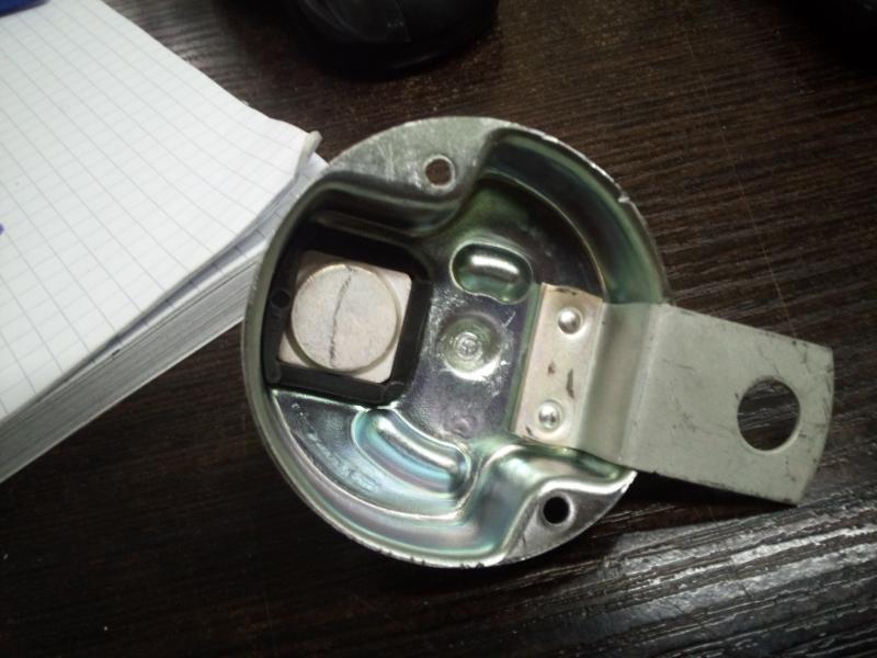

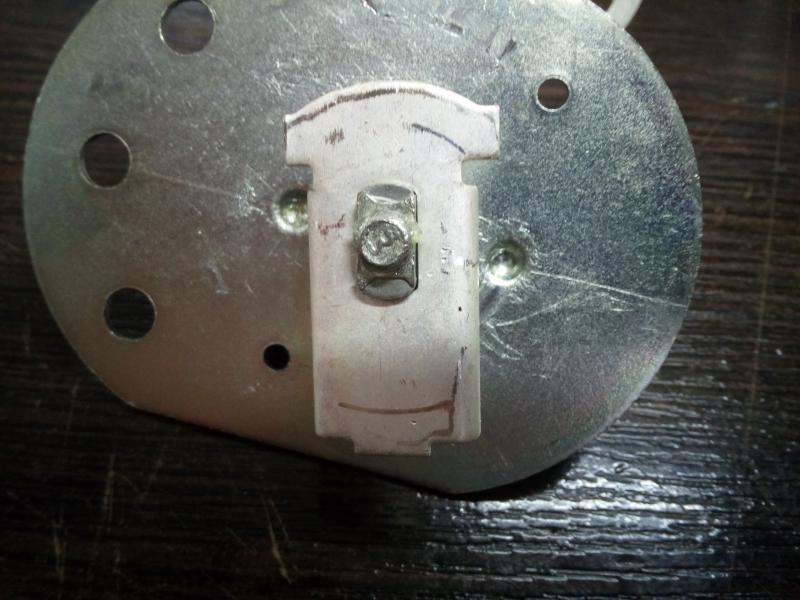

когда я собрался ставить свою старую массу на новую котлету, зашел сосед и говорит щас я тебе новую подгоню массу, такого же плана. так как крепления под неё я уже сделал! приносит, я её вскрыл и сказал ему спасибо но ставить я её не буду!!! фотки выше я выложил, старого и нового плана. в новой нет контактов! а есть оцинкованная жестянка, заместо контактов)))  :shok: а старая моя отработала уже много, много лет и всё с ней хорошо!!! :yahoo:  :)

Но ты померь толщину и ширину этой железки, в самом узком месте, которая ручкой управляется, чтоб понять сколько она квадратов имеет. но мне она уже не нравится)))  :(
  В 3/6/2017 в 14:49, д м и т р и й сказал:
мне тож, она магнитится
  В 3/6/2017 в 14:51, Дмитрий 26 сказал:
И судя по царапинам, нет у неё пятна контакта! если там есть место, то её можно доработать, заменив всё на медь)))  :)
