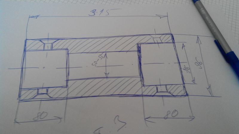

Александр ! Ваш станочный парк такую штуку позволит выточить ?
внешний диаметр 96мм  длина 315мм
Материал? И чей материал?

Материал ну ст 3 например или еще что варится неплохо. Материала у меня сейчас нет, а вот эскиз набросал
Найдешь "тушку" попробуем...
Хоть и мал станочек но вроде проходит по габаритам обработки.
Нужны куски от 400мм. диам 100мм.

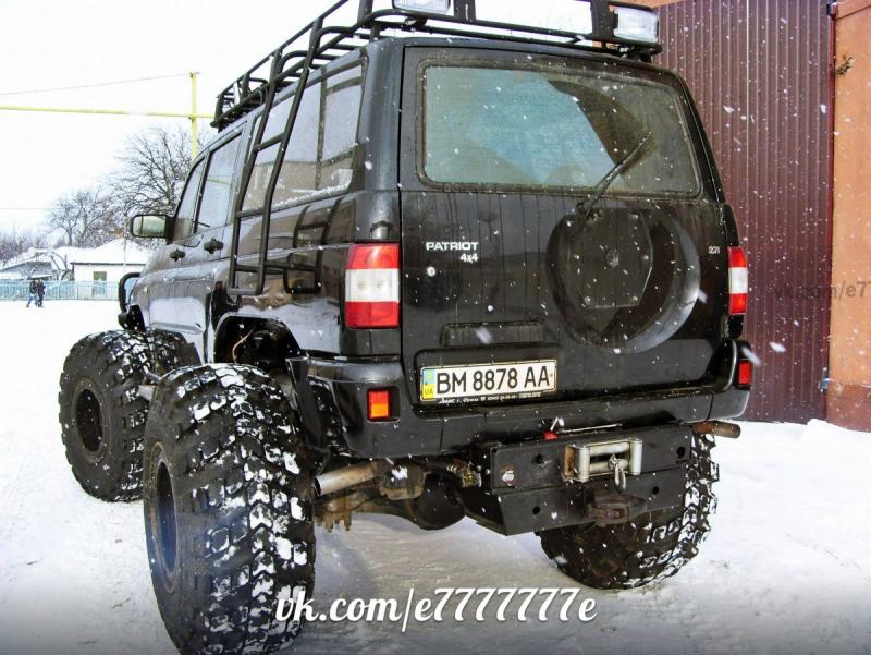

Вот вариант как народ расширял чулок моста
post-20-0-47775100-1427634906_thumb.jpgpost-20-0-66828600-1427634905_thumb.jpgpost-20-0-14894000-1427634906_thumb.jpg
  В 3/29/2015 в 13:15, Hess сказал:
Жестоко. Все проще)
