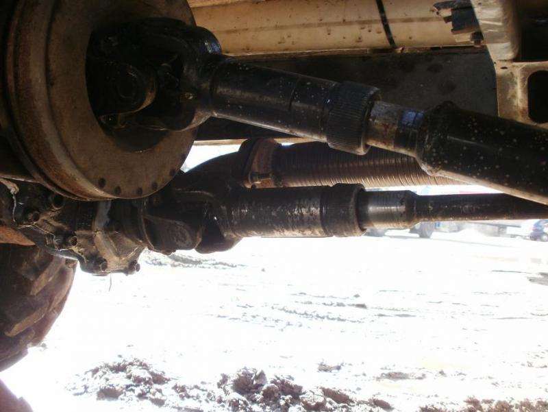

Hess 374 Опубликовано 2 октября, 2015 Вариантов в принципе не много. Первый вариант с двумя раздатками. 2-й вариант более простой. На раздатку так же ставится дополнительный шкив. На противоположной стороне привода переднего моста. На средний мост приваривается подвесной подшипник для крайнего заднего моста. Но самое интересное в данной конструкции сделать так. чтобы по асфальту вращался именно 1 мост. Наиболее простое решение, это делать конструкцив базы 6х6 с военными моста. На задний мост (крайний) ставим грибки от переднего моста и устанавливаем хабы. Так же дорабатываем РК, чтобы полностью была прямая передача. Для это необходимо сделать следующее: http://off-road-way.ru/index.php/topic/874-kak-ustranit-shum-rk-uaz/?p=27756 и тогда будет вращаться только центральный мост. Но масла нужно в РК лить больше на гр200-400. Я иногда лил и на 500гр. больше. Поделиться сообщением Ссылка на сообщение Поделиться на другие сайты

Hess 374 Опубликовано 2 октября, 2015 Ради веселухи, у Андрея был Пикап уаз, сделанный из Козлика, в теме http://off-road-way.ru/index.php/topic/142-uazy-6kh6-3-mosta/ есть картинки. Проходимость не прибавляется, зато эксклюзивный))) Поделиться сообщением Ссылка на сообщение Поделиться на другие сайты

Hess 374 Опубликовано 2 октября, 2015 Ну так прям и не прибавляется? надо делать все мосты на длинноходной подвеске с А-образником и тп. А у него было, перед рессоры, центр пружины, крайний задний мост рессоры. Поделиться сообщением Ссылка на сообщение Поделиться на другие сайты
