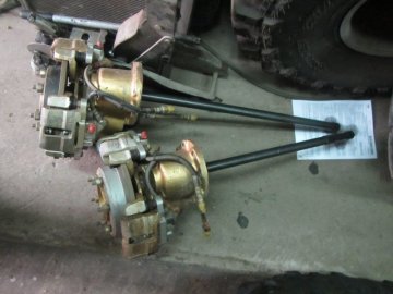

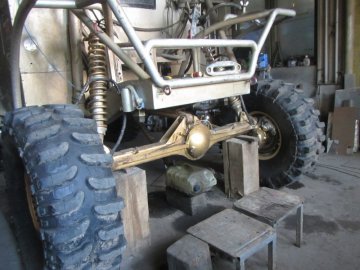

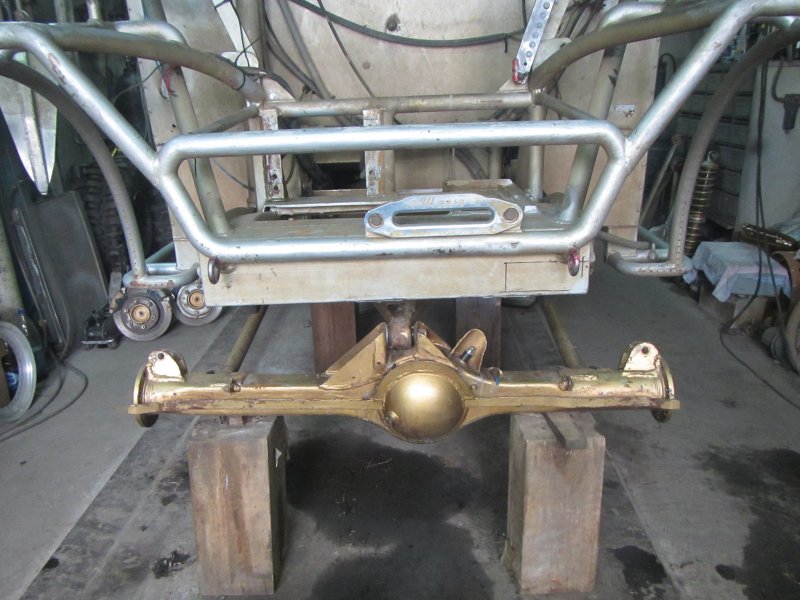

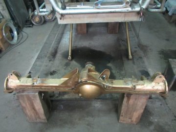

снял бортовые с моста и сам мост (чулок)
IMG_0664.thumb.JPG.bc8c6f231d1af06bb2bc91fdad6aacc1.JPGIMG_0663.thumb.JPG.3e3c38c3a3286149a0d2414f4cdb484f.JPGIMG_0665.thumb.JPG.17945544af0f8c0be07e99052cc0053b.JPGIMG_0667.thumb.JPG.09c56e15b4be9db788aaa135b2aa4c5d.JPG

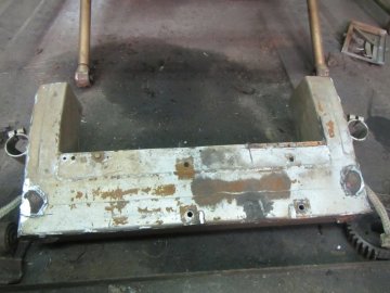

Отрезал заднею часть рамы!!! взвесил её))) 34кг. плюс  ещё два гидро отбойника, 5кг. и того 39кг.
IMG_0672.thumb.JPG.a2e21164ff91edf36af70c86803f9fea.JPGIMG_0669.thumb.JPG.235ef2326f8a9ad274d610cd9d60f9e1.JPG

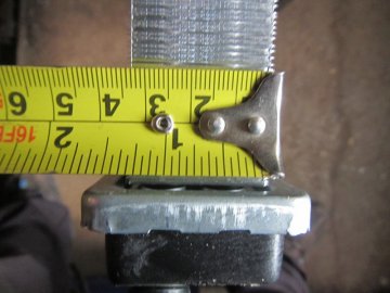

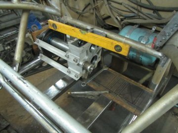

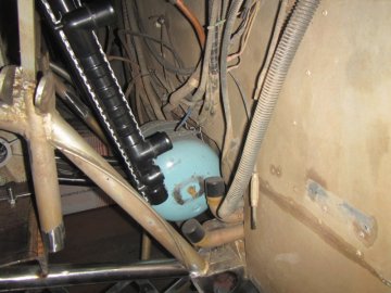

Рама будет обрезаться до задней стенки кабины и меняться каркас под лебёдку, на более легкий!!! счас он сделан, из толстостенной трубы, со стенкой 10мм.(((
IMG_0670.thumb.JPG.394377c6d6be675f388f7cda209358f3.JPGIMG_0673.thumb.JPG.1c1420b2ba8642db82cc42dbe3da82c8.JPG
А сама рама, в дальнейшем будет продлена из каркасной трубы!!! что значительно я думаю будет легче))) продолжение следует :rolleyes:
Минус ещё 22кг. и того пока 61кг.)))

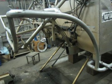

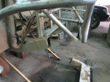

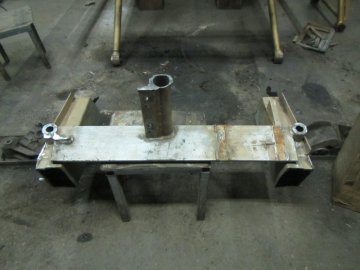

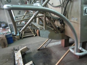

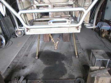

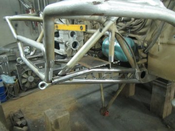

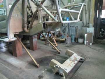

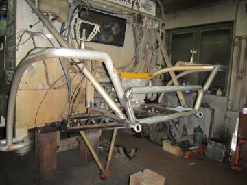

Стройка продолжается!!!
IMG_0895.thumb.JPG.3ec2007d4a3b14b5c87ae6e3d8f8d2f9.JPGIMG_0897.thumb.JPG.8e94629ae271eab663e2ad01fdb483a2.JPGIMG_0891.thumb.JPG.4a0f5563c6c064fc453d8aa7c6197901.JPG
Срезано порядка 80-ти кг. чистого металла!!! предварительно вернётся назад 22-25кг металла))) на новых задних тягах -15кг. ресиверах -10кг. радиаторе -15кг. да и так ещё по мелочи, думаю набежит немного в минус)))

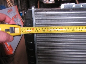

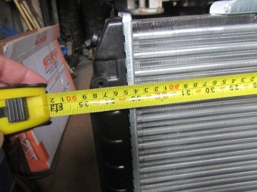

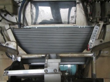

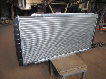

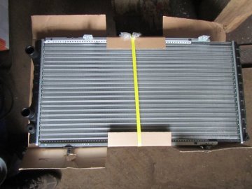

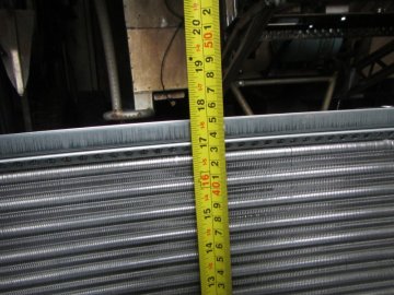

 Долго я мучился кокой  поставить радиатор ??? в начале хотел поставить от Тойоты, но он мне перекрывал заднее окно (слишком высокий)  и друг мой, Вова Можайский, подсказал мне что мне может подойти и куда мне надо смотреть!!!  и вот он приехал!!!
IMG_0874.thumb.JPG.2e6fd1cd595353b58da0df9dd09f524f.JPGIMG_0875.thumb.JPG.3de3e5f51f7f410e8a2ba2b047d1ae0e.JPGIMG_0877.thumb.JPG.787b895c9d7e5bd2f67a9e4a44cf2251.JPGIMG_0882.thumb.JPG.3e6f0bede4d81588ec7bdc262ff9fb68.JPG
Высота, то что доктор прописал, 450мм. ширина, 890мм. толщина полотна, 33мм. ширина самого полотна 790мм. высота 410мм. как раз под два вентилятора по 380мм.
IMG_0879.thumb.JPG.dd2f2ae7f043002abb13f8dc91cea884.JPGIMG_0878.thumb.JPG.188eff813d3aa1f7275598ff3d38094b.JPGIMG_0881.thumb.JPG.1935c9837a4e911d8b6e3666d5084385.JPGIMG_0886.thumb.JPG.597ab8440480fc26016fd90102bb6e53.JPG

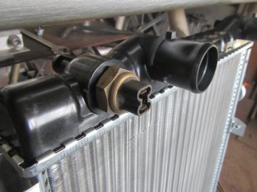

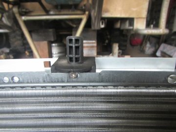

Удобное для меня  расположения патрубков))) диаметр 37мм.  на фотки радиатор, просто приставлен, в дальнейшем будет стоять ровно, по отношению задней стенки кабины)))
Есть место под датчик вентиляторов!!! (стоит заглушка) но она легко выкручивается и туда вкручивается, как родной  датчик от жиги!!!
IMG_0888.thumb.JPG.98e1b8b9334890f58cf0242519512fc2.JPGIMG_0889.thumb.JPG.944ee1409ae7d34057a59ff500425512.JPG
Ну и торчащие рёбра грамотно сделаны!!! по которым можно буде легко переместить родные крепления радиатора в нужное место или изготовить  новые крепления для радиатора)))
Так что буду его внедрять и проверять на перегревы мотор!!!
