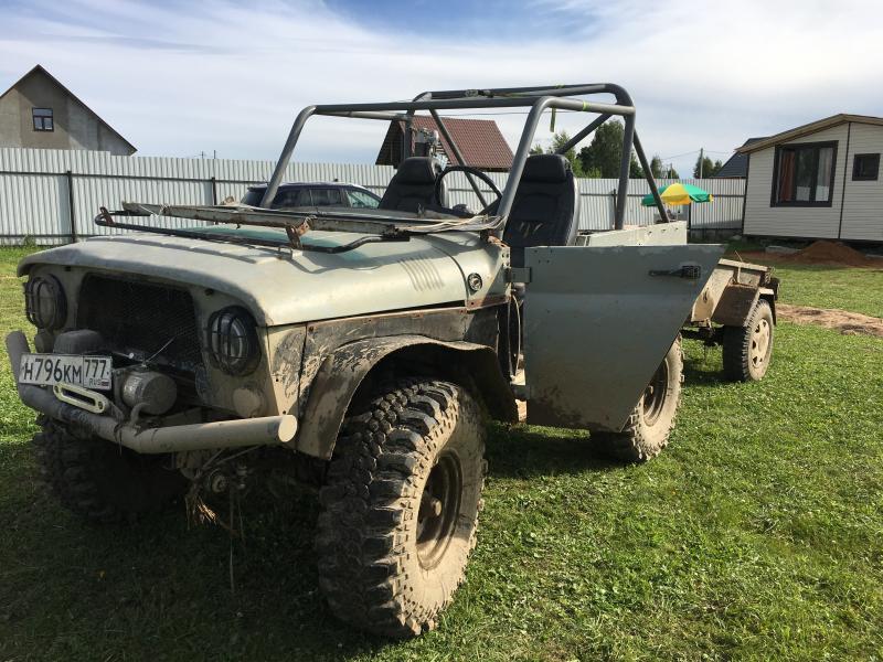

Выехать-то, выехал из гаража для проверки. Закончил с заменой двигателя 402 на 406. Два раза в лес ездил и в эти выходные песок возил для строительства. С первого раза косяки мелкие вышли, их исправил и второй раз все хорошо прошло. Но дел еще много. Крышу нужно сделать, заднюю стенку, ремни. Делать под категорию тр2 решил. Радиатор под капотом оставил. Недавно раму на колесах от хантера купил. Буду назад клюшки ставить на нее. Но эту переделку мастеру доверю, а то и к следующему лету не доделаю. Мосты свои редукторные тоже на нее нужно будет ставить. Колеса придется меньше покупать, чтобы в тр2 попасть. Товарищ кое-что снимал в лесу, перешлет мне, выложу, если интересно снял. Фото только есть. Мост передний с блокировкой от Вольди пока не стал ставить, сразу на новую раму его поставлю.
